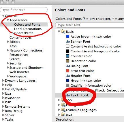

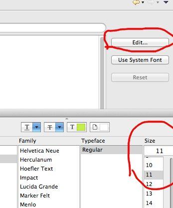

你好,我想問eclipse要怎麼改字體的大小?(程式碼

變更Eclipse字體大小的方法是
1.到 Eclipse的Preferences
2.選 General > Apperance > Colors and Fonts
3.選 Basic > Text Font
就可以改Eclipse的字體或字型大小了
另外你影片的Size和螢幕的方向是?
如果這兩者沒有配合的話就會有變型等情況發生
